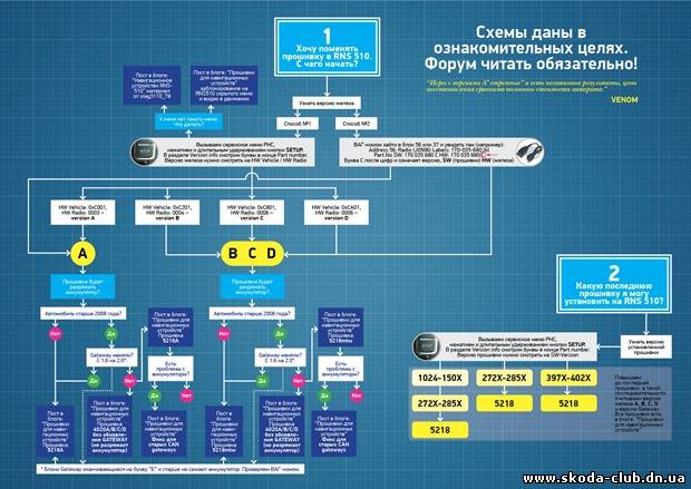

| Какую версию прошивки я могу скачать для обновления, если у меня 3T0 035 680 - hardware C6/C7, revision B. Latest official firmware is 1404?
virtalik13 | Дата: Неділя, 07 Липня 2013, 19:16 | Сообщение # 230 |
| Любую,но для начала 3810
Оригинальное Доп.Оборудование VAG Я в Контакте
т.067-693-4848 т.099-546-4848
namesash | Дата: Понеділок, 08 Липня 2013, 15:36 | Сообщение # 231 |
Сообщений: 3
откуда: Donetsk
авто: FL 1,8 tuning RS&Milotec
| Цитата (virtalik13) Любую,но для начала 3810
Поправьте, если не прав, я правильно понял схему для 3T0 035 680 - hardware C6/C7, revision B, SW1404: 1. Обновляю FIRMWARE 3810 / 3812 / 3814 / 3816 (SOLO B-C NATIVI) 2. Обновляю FIRMWARE 3970 / 3976 / 3978 / 3974 3. Ставлю карты для ВЕ например v.7919
Что-то ещё?
