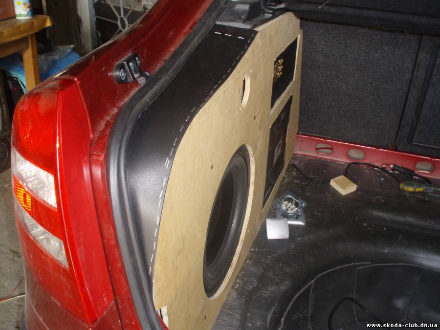

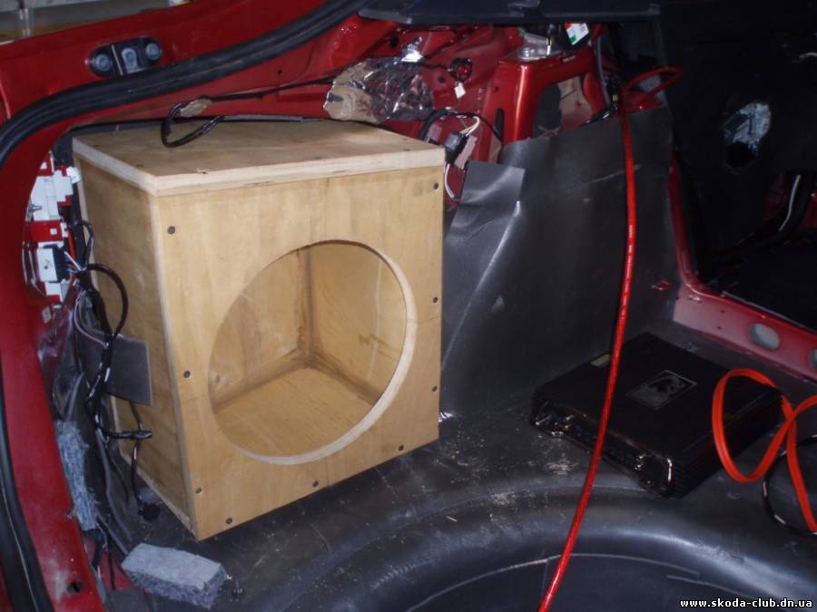

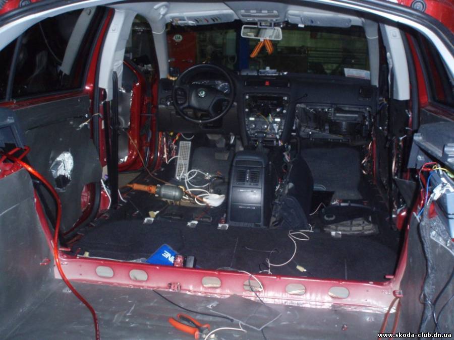

MEDVED | Дата: Неділя, 14 Листопада 2010, 23:58 | Сообщение # 66 |

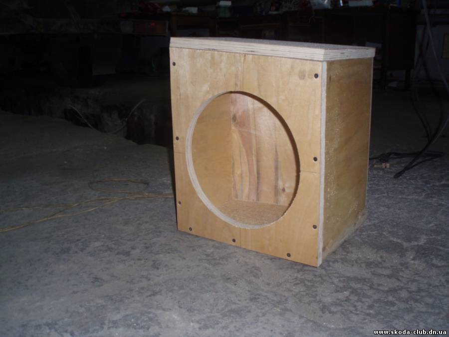

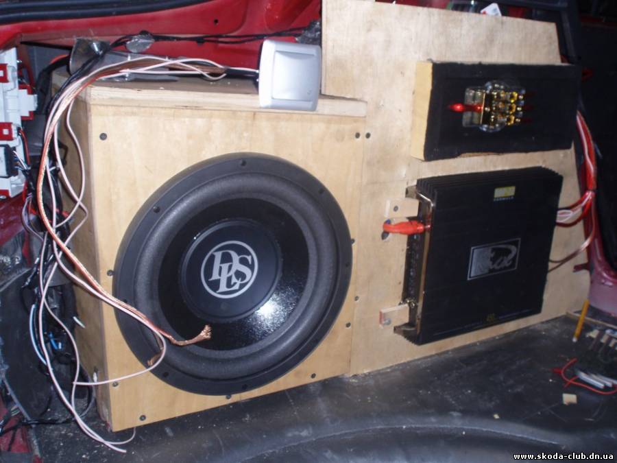

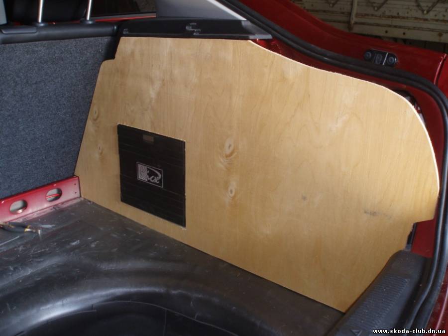

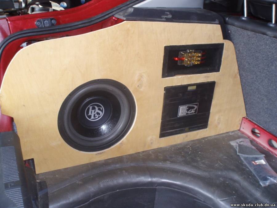

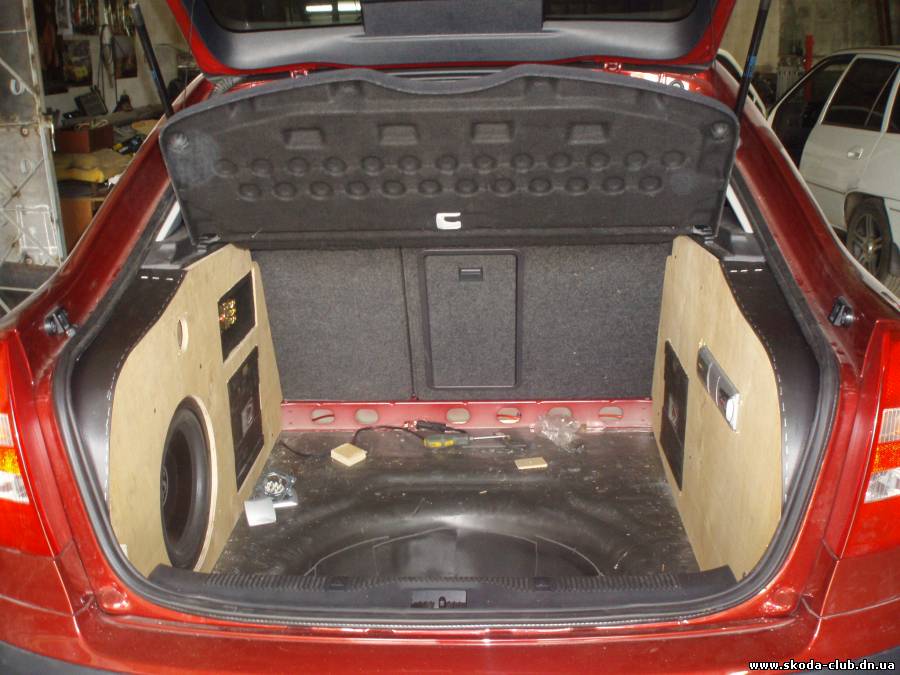

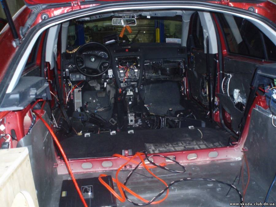

| начали. Все снимаем. Делаем ящик под буфер. Принято решение ставить буфер в крыло. ![](http://www.skoda-club.dn.ua/_fr/140/s8493618.jpg)

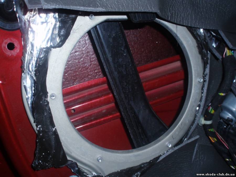

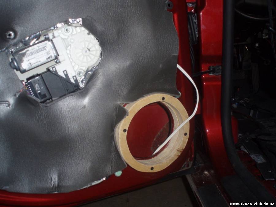

MEDVED | Дата: Неділя, 14 Листопада 2010, 23:59 | Сообщение # 67 |

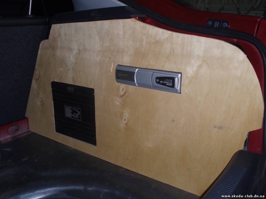

| колонки будут в штатных местах ![](http://www.skoda-club.dn.ua/_fr/140/s0477462.jpg)
MEDVED | Дата: Неділя, 14 Листопада 2010, 23:59 | Сообщение # 68 |

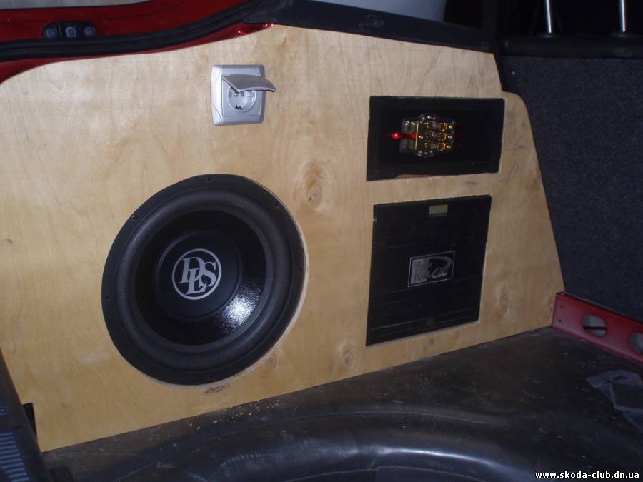

| Кстати впереди размер динамиков 6, сзади 5 дюймов. В последствии поставили везде 6 ![](http://www.skoda-club.dn.ua/_fr/140/s8758657.jpg)

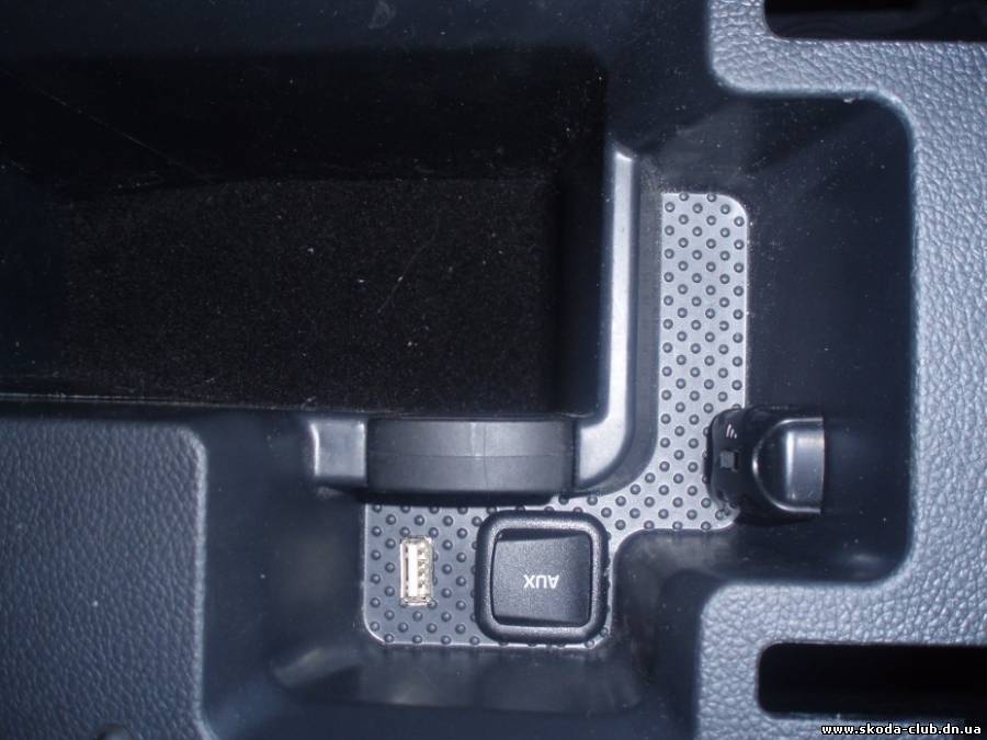

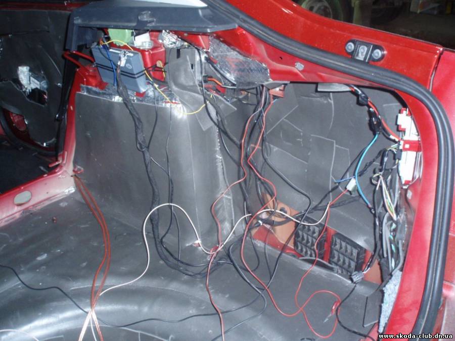

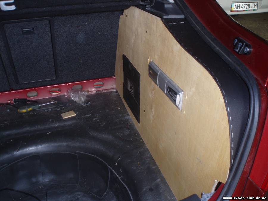

MEDVED | Дата: Понеділок, 15 Листопада 2010, 00:00 | Сообщение # 69 |

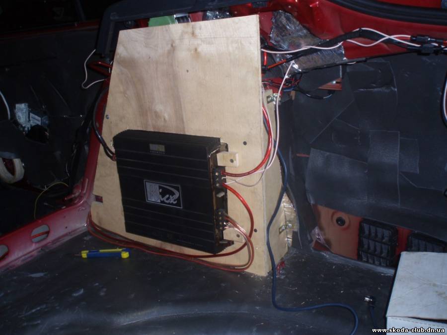

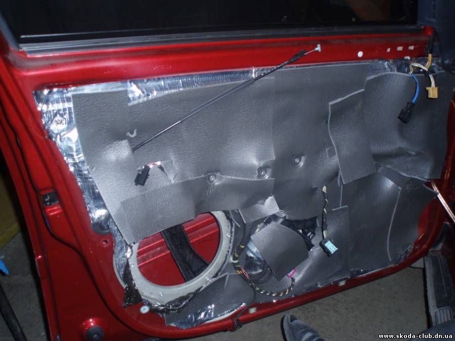

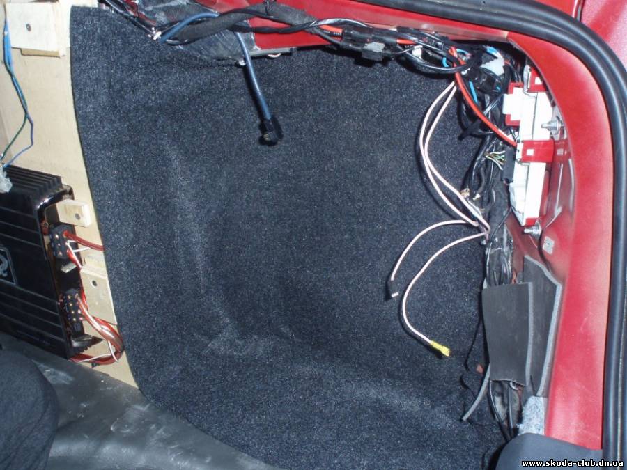

| Примеряем место под буфер. Прокладываем провода. Провод питания просто упад. На стартер в сечении меньше идет провод. Устанавливаем AUX, USB и регулятор громкости парктроника. ![](http://www.skoda-club.dn.ua/_fr/140/s3605886.jpg)

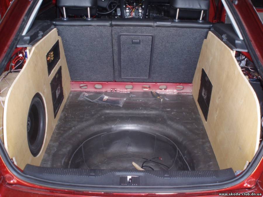

| Занимаемся парктроником. Удалось не менять старые датчики парковки, так что экономим на покраске. Бампер же все равно пришлось снимать для установки камеры. Оставили старые датчики и соединили их с камерой заднего вида. Позже выложу фотографии как получается изображение на экране монитора. Начинаем собирать. ![](http://www.skoda-club.dn.ua/_fr/140/s9085597.jpg)

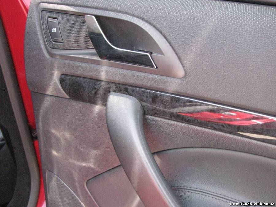

| Подиумы под динамики. Совет для тех кто ставит музыку своими руками. Красьте подиумы в черный цвет. Иначе их видно через сетки на картах дверей. В моей случае их обтянули карпетом. ![](http://www.skoda-club.dn.ua/_fr/140/s9487097.jpg)

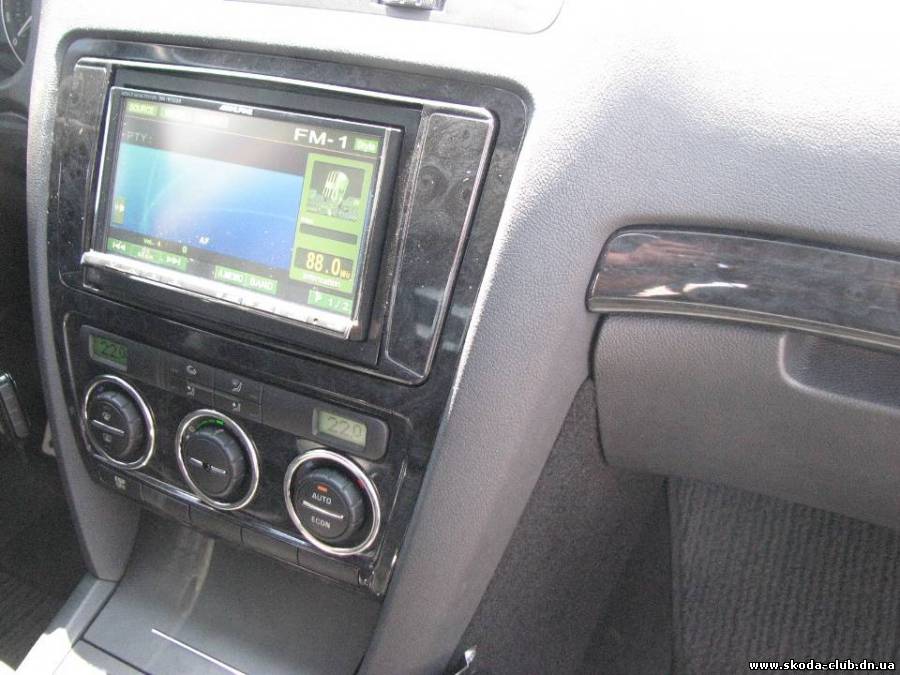

| Примеряем фальш панель ![](http://www.skoda-club.dn.ua/_fr/140/s8896278.jpg)
MEDVED | Дата: Понеділок, 15 Листопада 2010, 00:02 | Сообщение # 73 |

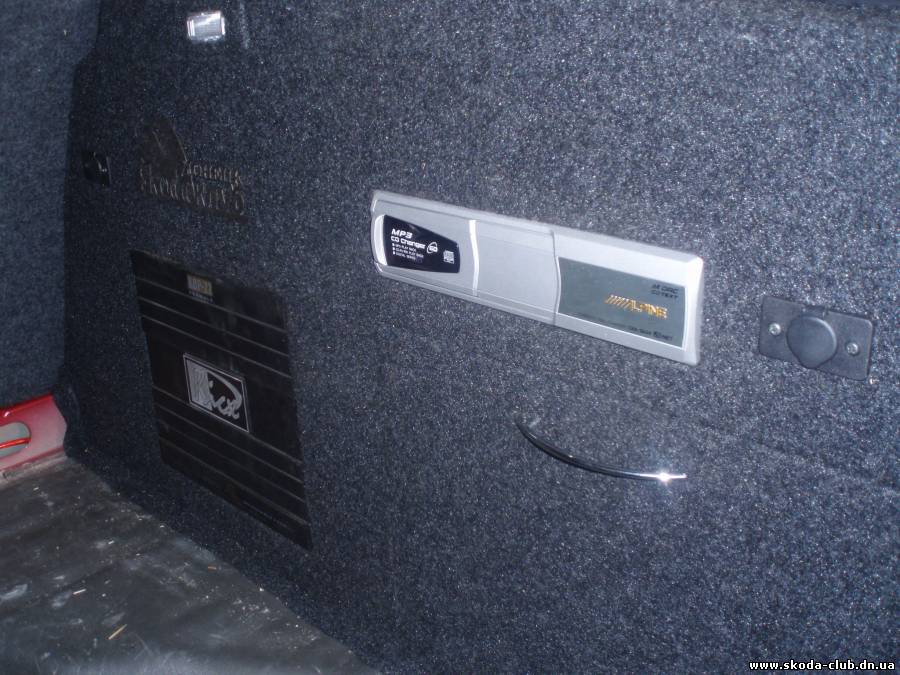

| Добавляем CD чейнджер и розетку 220 Вольт ![](http://www.skoda-club.dn.ua/_fr/140/s9532256.jpg)

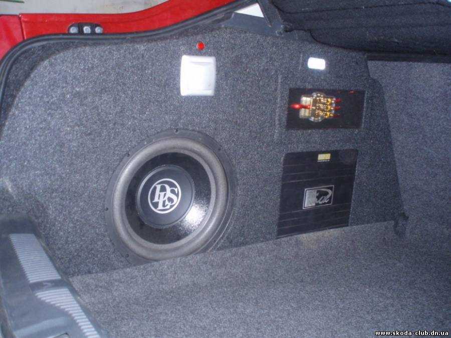

MEDVED | Дата: Понеділок, 15 Листопада 2010, 00:02 | Сообщение # 74 |
| Зашиваем боковинки специальной пластмассой. Начинаем обшивать карпетом. ![](http://www.skoda-club.dn.ua/_fr/140/s9544233.jpg)

авто: Subaru Legacy 2,5 AT
| а вся эта конструкция откидывается при необходимости или как? Полюбому понадобиться лампочки поменять и т.п.

MEDVED | Дата: Понеділок, 15 Листопада 2010, 00:04 | Сообщение # 81 |
| Quote (рамзес) а вся эта конструкция откидывается при необходимости или как? Полюбому понадобиться лампочки поменять и т.п. к лампочкам, на самом деле, очень легкий доступ Vitalik,

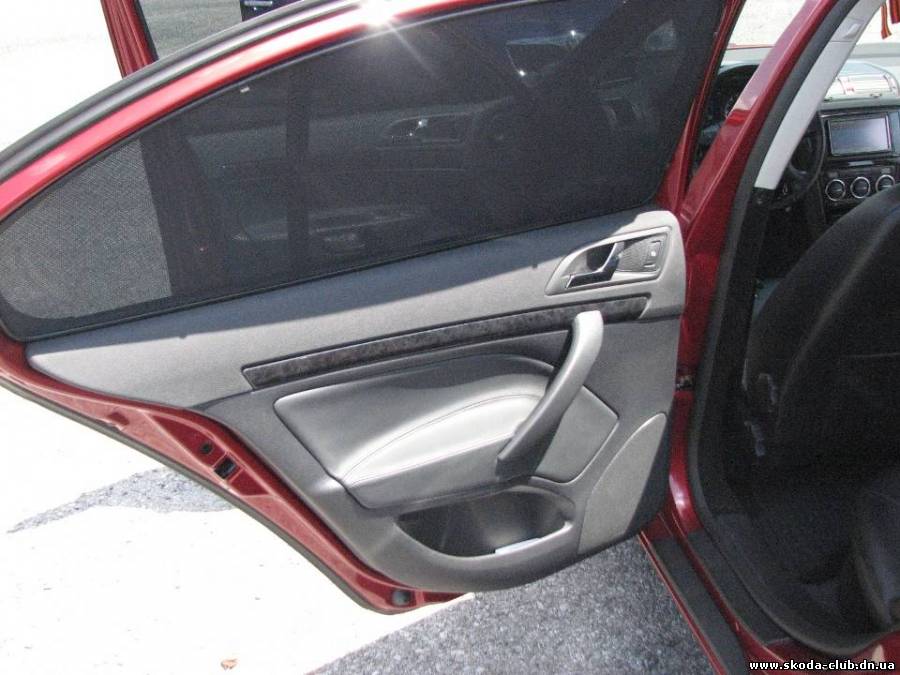

MEDVED | Дата: Понеділок, 15 Листопада 2010, 00:05 | Сообщение # 82 |
| Поставил солнцезащитные сетки на окна + отчет о покраски деталей ![](http://www.skoda-club.dn.ua/_fr/140/s2483242.jpg)

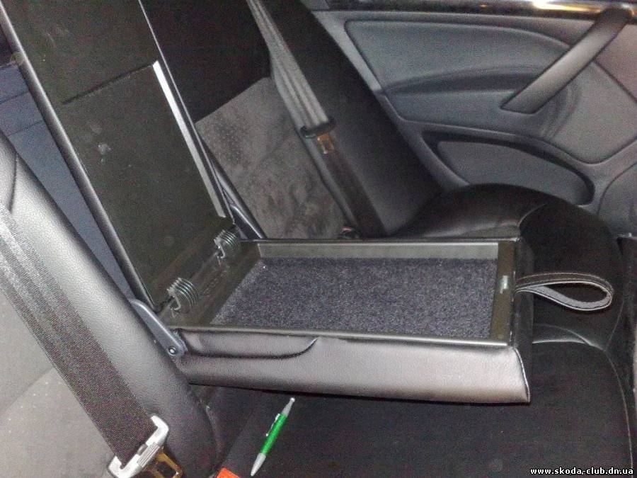

MEDVED | Дата: Понеділок, 15 Листопада 2010, 00:05 | Сообщение # 84 |

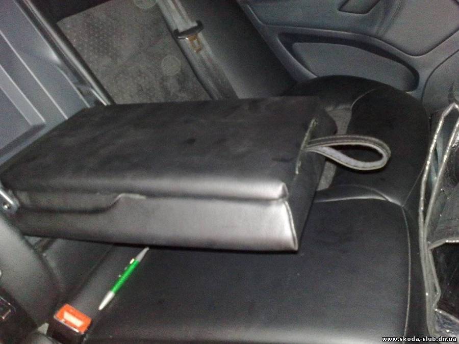

| Поставил себе раскладной задний подлокотник со Skoda Octavia A5 FL Менять самому не трудно. Держиться подлокотник на 4-х болтах. Шляпка торкс

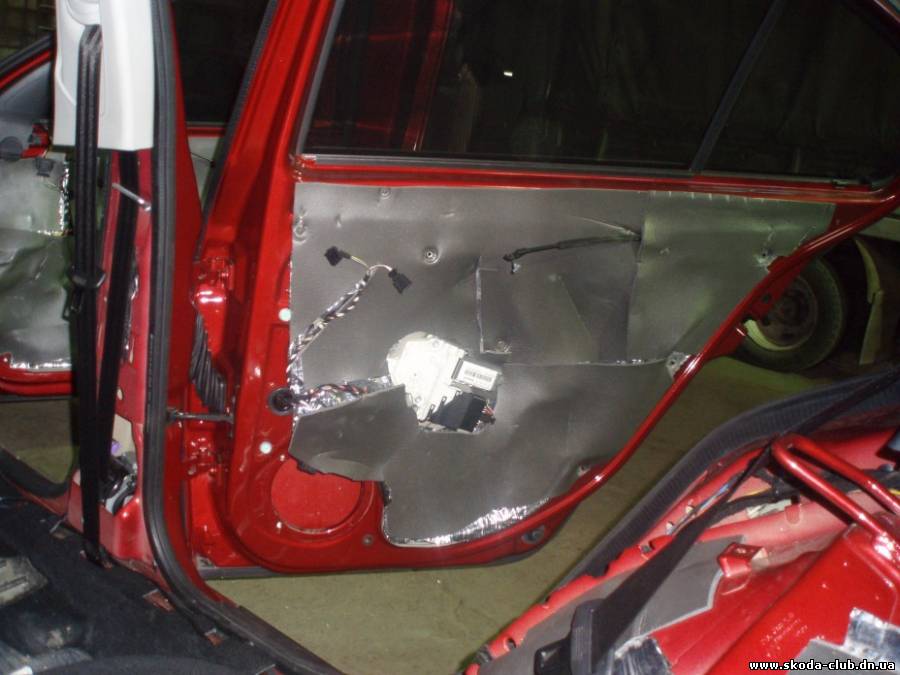

| Дмитрий, скажи пожалуйста как оно после шумоизоляции, сильно ощутимы изменения, намного стало комфортней или нет ? Стоит делать или нет ?
MEDVED | Дата: Понеділок, 15 Листопада 2010, 00:07 | Сообщение # 87 |
| VoViLa, разница конечно ощутима. Но советовать не могу, ведь это дело каждого + субъективные понятия разные. П.С. обратите внимание что машина станет тяжелее. Примерно 50 -70 кг

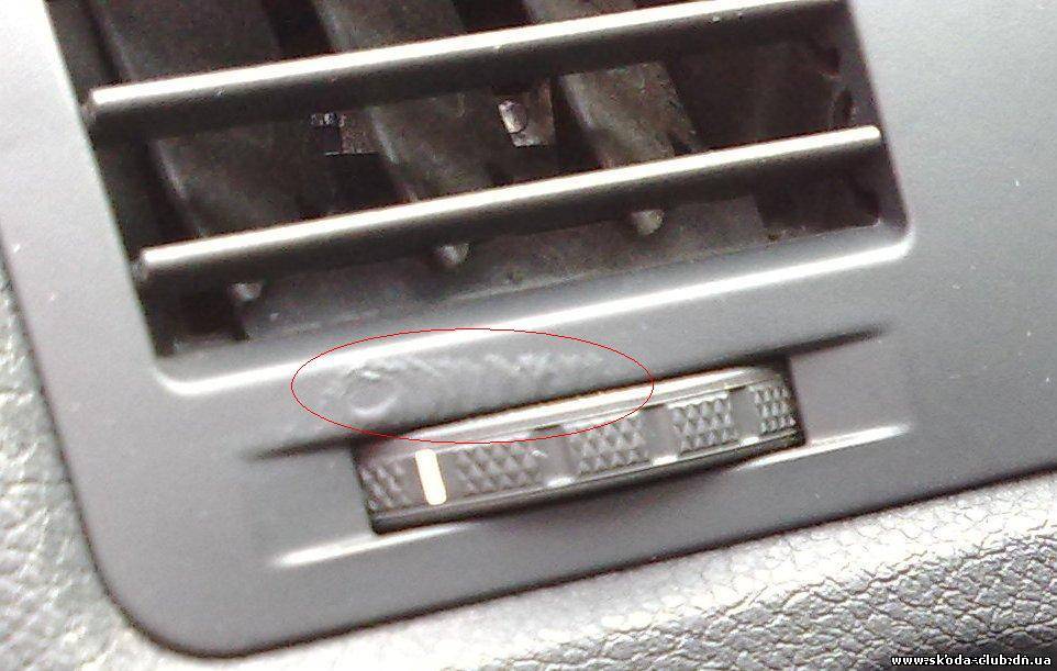

| Один из неприятных моментов. Вздулась краска на рефлекторе обдува. Рефлектор был заменен. ![](http://www.skoda-club.dn.ua/_fr/140/s3832024.jpg)
